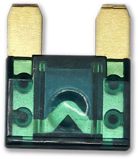

Maxi-Flach-Sicherung
Flach-Sicherung
Zu empfehlen sind die ANL- bzw. Mini-ANL-Sicherungen. Wegen der großen Auflagefläche und Befestigungsmöglichkeit.
Der Sicherungswert im Kabel richtet sich nach dem Verlegten Kabel.
