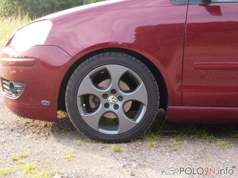

    Vom neuen Polo 6R GTI gibt es die Felgen auch in 17 Zoll und Glanzgedreht wie bei den 18 Zoll vom Golf

      Die GTI Räder finde ich persönlich sehr schick, auch aufm 6N.
