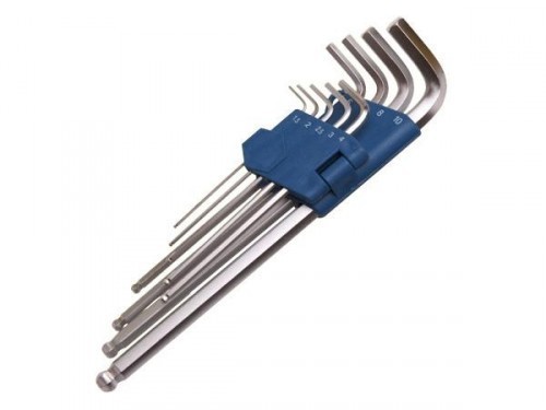

Kann es sein, dass das einfach nur ein langer 5mm Inbus ist?
Genau. Die Inbusse gibt es auch mit runden Köpfen. Damit geht das ganz brauchbar.
Ich habe mir extra einen normalen Inbus umgeschliffen.
