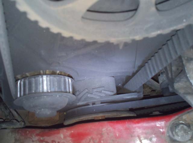

Ich gebe zu, ich war so dämlich die Wartung meines Motors zu vernachlässigen. Ich habe einen 1990er Polo 86c, 1043ccm, 45PS, Kennbuchstabe AAK. Der Motor, den es nur 1 Jahr gab.
Nun hatte mein Zahnriemen Zahausfall.

Danke für die Antworten. Muss ich mich wohl mit krummen Ventilen abfinden. Dumm gelaufen. Aber ih wollte ja eh mittelfristig auf NZ Motor aufrüsten.

Mach doch den Schnellcheck, das sind max. 15 Minuten: bring die KW auf OT/UT +90°, dann stehen alle Kolben auf halber Höhe im Zylinder. Nockenwelle raus (Vorher Verteilerposition markieren oder Verteiler mit der oberen Schraube am Nockenwellenbock montiert lassen; erspart das Einstellen der Zündung) und gucken, ob alle Ventile in absolut identischer Höhe stehen. Wenn ja, gibt gute Chancen auf einen glimpflichen Ablauf.

Also da ich kein KFZ Mechaniker bin, halte ich das mit den max. 15 Minuten für ein Gerücht. Muss ja erst einmal recherchieren, wie ich den Mittelpunkt zwischen OT/UT finde. Aber brauchbarer Tipp. Werde ich bei Gelegenheit testen. Bekommen heute Besuch für ein paar Tage und habe deshalb keine Zeit die nächsten Tage dranzugehen, was nicht so schlimm ist, denn ich habe ein zweites angemeldetes Fahrzeug, das fahrbereit ist.
@Bernd: beim Schnellcheck brauchst Du keinen Winkelmesser. Einfach OT/UT einstellen und ca. ne 1/4 Umdrehung vor- oder zurück. Meine persönliche Bestzeit für Hydrostößel tauschen liegt bei 25 Minuten, d.h. hier ist der Zusammenbau sogar noch inklu.

Es wäre ein Weltwunder wenn die Ventile noch gerade wären.. Der Brennraum ist im Kolben, die Ventile würden selbst bei Ventilflattern schon von der Quetschkante des Kolben krumm gekloppt.
Kopf austauschen. Ventile wechseln wäre für den Motor zu aufwendig.

Mein Tipp für den Schnelltest: Zahnriemen abschneiden, NW und KW separat durchdrehen und dabei auf freigängigkeit fühlen. KW vor drehen der NW etwa 90grad vom OT Weg drehen, eben so dass die Kolben weg von den Ventilen sind. Ist da alles tutti einen kompressionstest machen. Die Prüfgerätchen gibt's saugünstig bei eBay.
