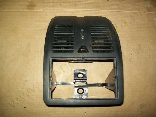

    Hallo,
    will nun doch mal Fotos posten, weil mir immernoch nicht eingefallen ist, wie ich das Material vernünftig abnehmen kann, um das Radio richtig reinzukriegen (der Weg wird unten blockiert). Meine Freundin ist auch nach wie vor begeistert vom Klang.
    Die Klebereste stammen übrigens von einer Thermometeranbringung.
    unilev
    Musst du halt mit Dremel ran
    unilev
    Dann wird die Kante aber nicht mehr gerade. Wie maskiere ich das dann am besten?
    Ich hatte mir ein Kantholz und Schmirgelpapier vorgestellt, die ich dann von Hand immer hin- und herfahre, wodurch es relativ gerade bliebe, fand die Lösung aber mühsam und damit auch nicht so toll.
    Das einfachste wird sein du holst dir diesen "einbaurahmen" und machst es außerhalb vom Auto. Da kannst du an einer Werkbank bzw. einem Tisch mit allem möglichen Werkzeug arbeiten. Ich persönlich würde erst grob das abarbeiten was zu viel ist und hinterher mit einer feinen feile nacharbeiten. Dann sollte das ganze auch recht gerade werden. Und wenn dir die kanten zu "scharf" sind kannst du sie immer noch in form schmelzen.
    Mal abgesehen davon dass es sich auch nicht wirklich gut einfügen wird wenn es angepasst ist, ist die Mittelkonsole durch den Kleber oder was auch immer das da unten war eh versaut...
    Nimm dir n Dremel, ne Flex oder sonstwas, schneids grob vor und den Rest mit der Feile damits gerade wird, fertig..
    Wenn's ordentlich werden soll musst du es wegen dem Gedöns da unten eh neu lackieren..
    unilev
    Hm, ok, dann muss der Rahmen wohl doch mal raus. Danke für Euere Meinungen. Unter welchem Begriff suche ich dann am besten in der Bucht, falls es zur Havarie kommt?
    Dauert doch keine 2 minuten...
    Wie wär's mit Mittelkonsole?
