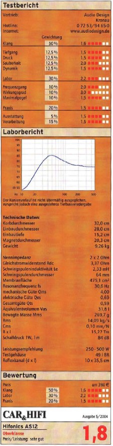

Atlas AS-12C AS12 C
HIFONICS ATLAS POWER WOOFER AS12C
Ausstattungsmerkmale:
Die ATLAS AS Subwoofer mit blau beleuchteter Dustcap wurden entwickelt, um den hohen Anforderungen moderner leistungsstarker Digitalverstärker gerecht zu werden. Bei der Konstruktion der Tieftöner wurde besonders Wert auf leistungsfähige Schwingspulen gelegt. Die Wicklungslänge der Spule beträgt sagenhafte 58 mm und kann mit einem Xmax von +/- 22 mm einen enorm hohen Hub leisten. Der riesige, aus 6 Teilen bestehende Multimagnet der ATLAS Woofer ist belüftet und ermöglicht optimale Kühlung der Spulen.
Die schweren Magneten treiben die Fiberglas-/Kevlar-Verbundmembranen zu Höchstleistungen an, die durch Spezialspider in linearer Führung gehalten werden. Die Litzen der Zuleitung sind mit der Zentrierspinne verwoben, damit keine mechanischen Defekte entstehen. Pulverbeschichtete Körbe und schwarz verchromte Polplatten mit Typenstanzung unterstreichen die Qualität dieser Woofer.
technische Daten:
Leistung 600 Watt RMS
1200 Watt Musikleistung
Impedanz 2+2 Ohm
64 mm / 2,5" Schwingspule mit 40 mm Länge
Multimagnetsystem, Gusskorb, Karbon-Membran
Fs 37 Hz, Qts 0,40, VAS 21 L, 85 dB
Einbautiefe 158 mm, Einbauöffnung 282 mm
