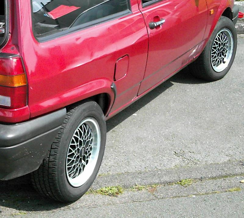

felge z.B: 6J*13 mit ner 30 ET und z.b. 185/60 R13 drauf wobei das noch realativ viel gummi ist. so sähe das in besagter kombi aus( allerdings muss da beim Steilheck gebördelt werden):
