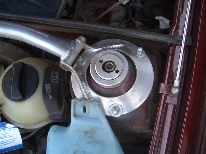

Also ich würde dir raten.....kauf dir einstellbare Domlager von Salzmann. Die hatte ich auch drin....Man kann super den Sturz und den Nachlauf einstellen. Wenn du die orginalen Domlager drin läßt dann kannst du nach 6 Monaten deine Reifen wegschmeißen. Je nachdem wieviel du fährst. Denn das Problem bei den 86C Modellen ist, dass man nur Fixpunkte an der VA hat und man absolut NICHTS einstellen kann. Ich hatte zusätzlich noch Stabilager von Wellems eingebaut um den Nachlauf noch besser hinzubekommen. Hier mal ein Bild von meinen Domlagern. Die kamen direkt bei Salzmann 150€
Dieses Bild wurde am 22.07.2007 von jeffry23 hochgeladen.
