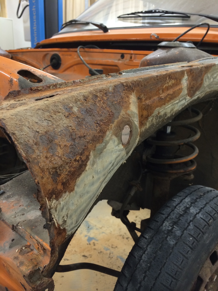

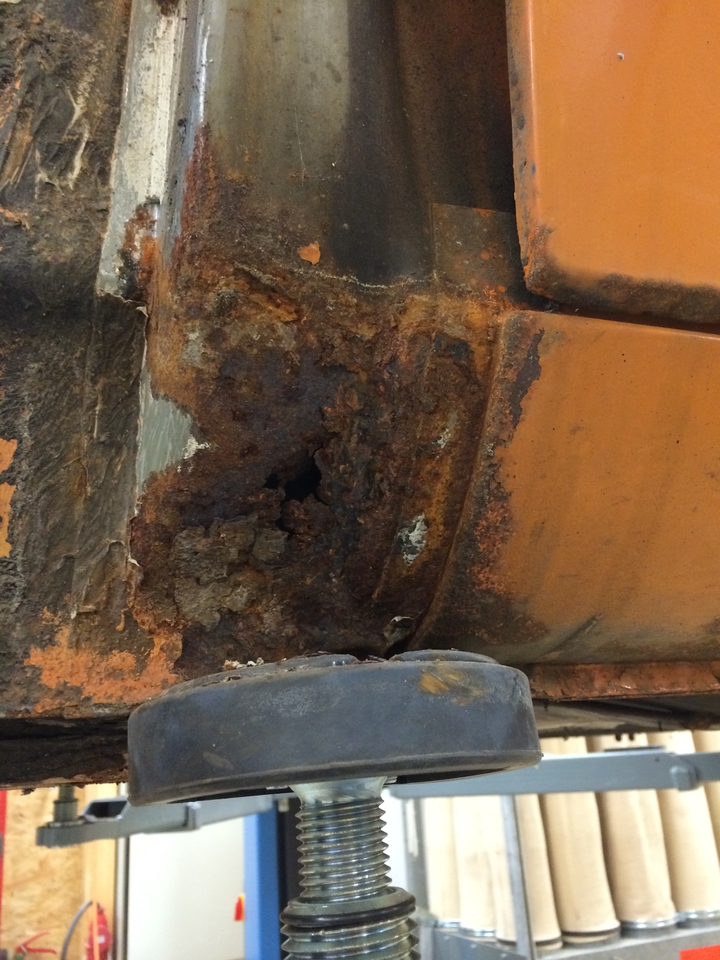

Update, Heute Motor, Getriebe, Kühler und Grill ausgebaut, Kotflügel links und rechts entfernt, Unterbodenschutz weiter entfernt an beiden Radhäusern mal den Kitt teilweise entfernt, A-Säule links am unteren Rand Durchrostung, im Oberen Bereich oberflächlich und Blätterteig, Koti-Aufnahme am Scheinwerfer nur noch teilweise vorhanden, A-Säule rechts unten Blätterteig, oben Blätterteig und oberflächlich Übergang Luftleitblech zur A-Säule und der Koti-Aufnahme Looooch, *heul* Koti-Aufnahme am Scheinwerfer nur noch teilweise vorhanden, Wie entfernt Ihr den Kitt, haben es mit dem Fein Multimaster und einem Schaber gemacht, war nicht schlecht. Gruß Elvis
