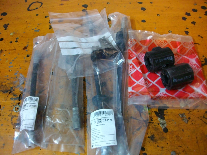

Heute den Tank gescheckt. Überraschung, kein Rost von innen. Die Dreckpatikel sind wohl alte Ablagerungen. Er glänzt von innen wie neu, was ein Zeichen ist das die alte Dame immer vollgetankt hat. Heute den Unterboden auf Rost abgesucht und andere Beschädigungen. Keine Problemstellen gefunden außer die mit Flugrost versehenden Halter für Querlenker und Hinterachse. Diese wurden auch gleich entrostet und mit Rostumwandler bzw. Fetan behandelt. Morgen können sie dann lackiert werden. Vorher kommt noch Zink zum Einsatz. Die Anschlußstelle des Böselrohrs hatte etwas Rost. Dieses wurde entfernt und mit Fetan behandelt. Die Hinterachse ist jetzt soweit fertig. Neue Schrauben ect. wurden verbaut. Als nächstes kommt der Unterbodenschutz dran und die Hinterachse kann wieder montiert werden. Der Postbote hat dann auch noch ein paar Sachen wieder gebracht wie Stabilager, Bremsschläuche, Bremsschlauchhalter. Montag werden die restlichen Schrauben bestellt die für die Fahrwerke noch fehlen.
