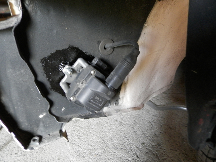

...und Heute ging's wieder am Auto weiter.Hab zuerst mal die Zündspule ins Radhaus verlegt ( zwei Inbusschrauben an den Köpfen angeschweißt) und 'ne Bohrung für das längere Zündkabel gemacht. Danach ging es auf der anderen Seite weiter. Den Aktivkohlebehälter (wollte ich auf jeden Fall bei behalten) hab ich nun unter's Blech gesetzt, dazu hab ich zwei Rohrklemmen zweckendfremdet und angeschweißt. Den Gaszug hab ich auch mal reingemacht, passt soweit. Eigentlich hatte ich den Motor ja schon soweit fertig, hab mich aber nun entschieden, das große Ladeluftrohr nochmal umzuändern, also ohne den Bogen, sondern auf kürzesten Weg zum Ladeluftkühler. Schaut, wie ich finde, kompakter aus (das Rohr auf den Bildern ist nur zum Anpassen, wird natürlich noch im 58er Durchmesser gefertigt). Mit dem Verzinnen hab ich nun heut auch begonnen, da geht es dann nächstes Wochenende weiter, wenn nix dazwischen kommt.
