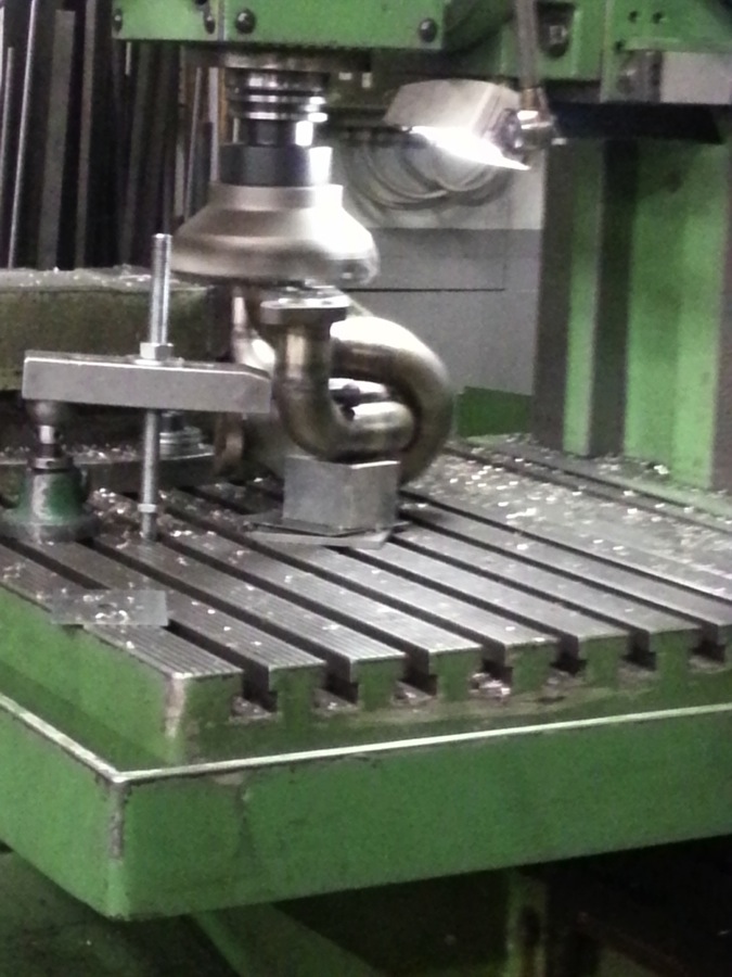

So... Gestern mit Falter n Kopf drauf gemacht--> Danke hierfür :) Heute freier Tag -- Geplant um 9Uhr anfangen zu Schrauben -- !6Uhr angefangen *grr* Trotzdem bisl was gechafft; - 3F Ansaugbrücke ist gelackt - Komplette Wasserverschlauchung angeschlossen - Kühler ausgebaut udn den 2ten "Spal" Lüfter (saugend) angebracht - Wasserverschlauchung wegn meiner Temp. Problematik in Zusatzhitzeschutzrohre (was für ein Wort) gelegt - Ölcatchtank wurde komplett auseinander gemacht. Morgen werden 19mm (wie orig. am G40) Anschlüsse aufgeschweisst - In den Krümmer wird dann auch gleich das Gewinde für die Abgastemp. aufgeschweisst - Ölfilter habe ich mit Hitzeschutzband umwickelt-> Krümmer ist nur geschätzte 3-4mm vom Ölfilter weg :( --> Ach ja, Krümmer war letze Woche beim Planen lassen--Was für ein Act... und 71,40.- los *grr* - Anlasser angeschlossen Das wars im Großen und Ganzen. Da natürlich NIE eine Verletzung fehlen darf... Schön die blöde Wasserrohrschlauchschelle beim spannen aus der Wasserpumpenzange raus udn mir schön zwischen Daumennagel und Nagelbett rein.... Saft saft saft.... *heul* Sekundenkleber hats gerichtet *lol*
