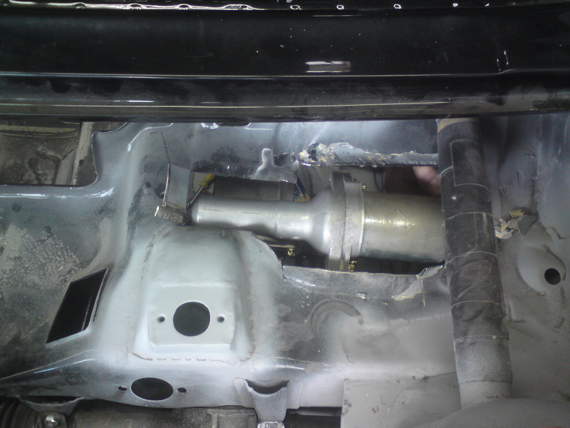

Weiter gehts,die Tage und Wochen waren was stressig.... Aber jetzt gehts in großen Schritten weiter... Heute haben wir zu einem den Motor mal reingehangen und Platz für die Hardyscheibe zu machen und der Kardanwelle. Kommt alles sehr knapp am Gaspedal aus. Nachdem ich nun auch den Bitumen im Innenraum beseitigt habe und das Originale Loch vom Schaltgestänge beseitigt habe konnte ich mich auch wieder Der Servo widmen. Nachdem ich alle Stangen gekürzt habe,habe ich dieses System zusammen gesteckt. Es mußte jedoch unterm Amaturenbrett etwas platz gemacht werden. Zu einem muß das Gehäuse der Pedale neu abgestützt werden und zum anderen Platz gemacht werden für den Servo Motor. Auch wenn es etwas Wild aussieht passt das ganze erstaunlich gut! :D Unterm Amaturenbrett nimmt das ganze kaum Platz weg.
