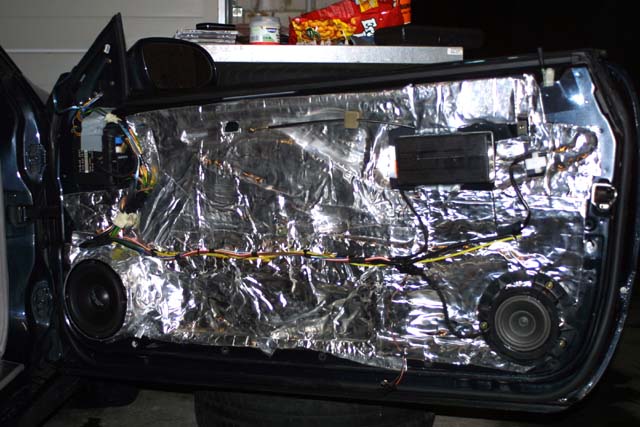

Ich kenne die Plastikaufnahmen des 6N in den Türen noch nicht. Bei meinem Mercedes habe ich halt drum rum nicht mit Alubutyl gespart...

mal so ne frage am rand was bringt dir das alubuthyl um den lautsprecher rum man sollte damit das blech der türe dämmen nicht hinter der verkleidung dein gedämmtest macht rein garnichts...
mh... ich versteh Dich jetzt nicht ganz?
Ich habe die Beplankung gedämmt, logisch.
Dann die Tür zum Fahrgastraum inklusive der Lautsprecherhalterung um diese zu stabilisieren, sind die Plastikdinger doch eher selten der Weisheit letzter Schluß....
Und dann noch die Türpappe selbst. (allerdings mit Bitumen weil das Alubuthyl leer und Bitumen noch da war)
So ist die Tür an sich ein mehr oder weniger geschlossenes Volumen in die der Lautsprecher hineinspielt.
ja dann musst du das auch posten dann passt das ja aber net wenn du so n bild reinstellst wo man meint du hättest nur hinter der türverkleidung gedämmt und den rest nicht^^
Na ich dachte es wäre zu erkennen, daß die Dämmung noch weiter geht und es ging ja nur um die LS Aufnahme...
