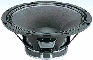

          N PA Woofer (ich nehm jet mal als beispiel meine Ciare W15.02B) brauchen für nen uf3 bei 45hz n BR Gehäuse mit knapp 120! Litern.
          Mein AXX1515 braucht nur knapp 60 Liter und kommt bis 39hz.
          Dafür ist der Wirkungsgrad vom Ciare fast 3 ! mal so hoch
