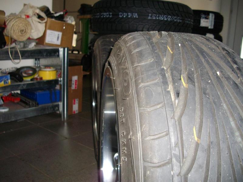

hm also ich würd schon sagen,dass 8x15 et 25 eher eng wird. fahr vorn et 15 und hinten et 12, hab hinten und vorn gezogen und kanten umgelegt.... ich denk es wird knapp aber könnt grad noch so gehen. reifenwahl würd ich nochmal überdenken, wenn du nen reifen hast, der sich vll ned gut zieht kannst es mit der et vergessen. stand im winter auch vor der wahl. hier is mal n bild von ner 8er felge mit nankang(günstiger reifen) und dem toyo t1-R ich denke man kann nen deutlichen unterschied sehen. also lieber was nehmen wo man weiß dass er sich gut zieht als nachher börteln zu müssen, weil der reifen zwar günstig war, aber man ihn ned unters auto bekommt
Dieses Bild wurde am 02.06.2009 von Speedy4321 hochgeladen.
