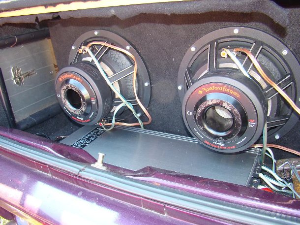

verstärker mit ca1,2 kw bis 1,5 kw rms an 4 ohm... 848320_1229441761388l.jpg
hatte sie bei mir auf der bodenplatteverschraubt, und sie hat wegen überhitzung abgeschaltet. mein tip, schraub die bodenplatte ab , hau von unten in die platte 2 lüfter und fertich
