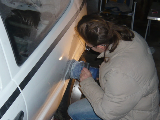

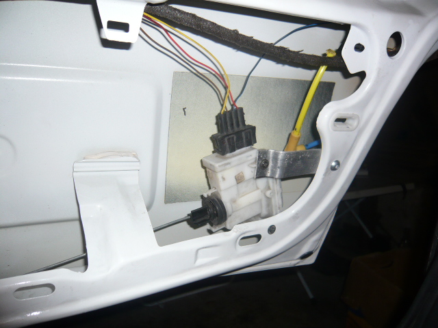

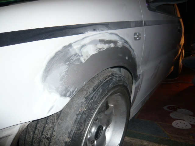

hi ich lasse es so hinten nur noch verzinnen und verspachteln dann ist gut, deckt ja die Fläche ab mehr brauch ich nicht.. Marktlücke *lol* *lol* hat mein kleiner auch schon gesagt *lol* habe heut volgendes gemacht: Fahrerseite hinten und vorne verzinnt und verspachtelt ist aber noch nicht ganz vertig, Beifahrerseite vorne und hinten gezogen, werden morgen verzinnt und verspachtelt. Komplette radkästen um 4cm gezogen, hinten den Übergang auf stoßstange(das stabile eck) auch rausgezogen um 4cm :D Stellmotor in der Heckklappe verbaut, (original Passat 35I) Öffnung der Heckklappe: schlüssel rein-->Auto auf Heckklappe bleibt zu--->Heckscheibenheizungsschalter betätigen-->Auto zu---> Auto auf Heckklappe springt auf---> Heckscheibenheizungsschalter umlegen---> auto zu Heckklappe auch zu :D Schrotti gewessen :D Bordcomputer vom E30 gehollt, will es morgen versuchen einzubauen :D
