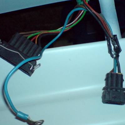

Anschluss Drehzahlmesser NZ.JPGHm ohne Motorkabelbaum sprich Steuergerät wird es wohl kaum gehen.
Steuergerät ?
G.Kat ?
Zündspüle ist beim NZ-Motor eine andere und die Steuerung der Einspritzventile kannst ja nicht mit einem Vergaser-Kabelbaum realisieren.
Ausserdem sollte ja die Benzinpumpensteuerung richtig funktionieren.
Bei eingeschalteter Zündung läuft die an und wir über einen Druckschalter überwacht. Schaltet aus wenn der Benzindruck anliegt.
Achja im Tank die Pumpe ist eine Vorförderpumpe die richtige Pumpe wird dann noch hinter der Hinterachse rechts montiert. brauchst dann also auch die Benzinschläuche (3 statt 2 Leitungen)
Es sei den Du lässt den Vergaser drauf was aber keinen Sinn macht.
Auf dem ersten >Bild< siehst Du den 5Poligen Stecker der Zündspule vom NZ.
An dem 3Poligen Stecker das Blaue Kabel ist für das DZM-Signal.
Auf dem zweiten und drittem <Bild> siehst Du die Stecker vom Innenraum hinter den Sicherungen.
Das GrünRote Kabel in der oberen Reihe rechts ist für die Benzinpumpe und Vorförderpumpe. Sollte zur Zeit bei Dir leer sein.
Klappt aber nur wenn auch der Motorkabelbaum vom NZ-Motor verbaut ist.!
