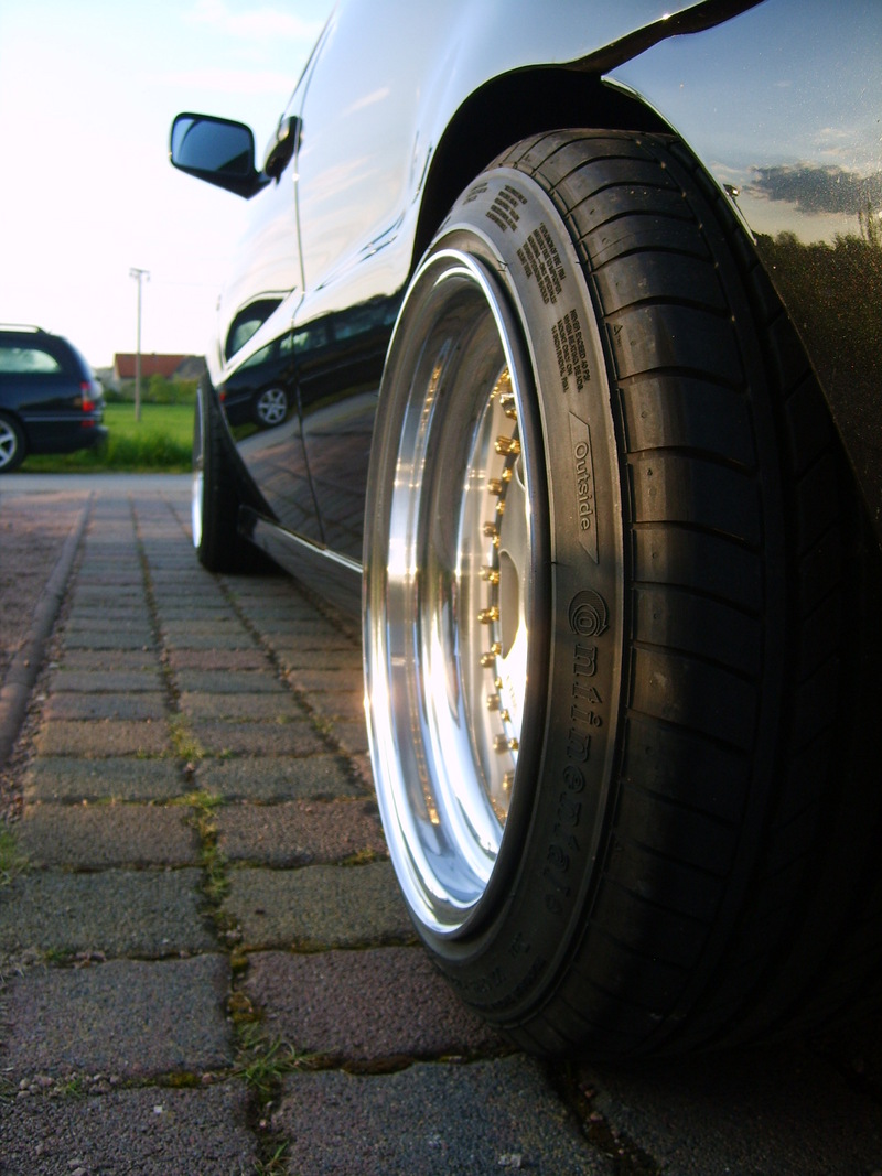

was ist denn eine 20er bundhöhe? nenn mal Einpresstiefe der Felgen und dann kann man sagen wie weit die rausstehen. Eigentlich kann man sich alles selber ganz genau ausrechnen wenn man alle Maße hat. Also ich fahre vorn eine 8,5x14 ET 10 mit 195/45 und hinten eine 9x14 ET 10 mit 215/40 und ich musste alle 4 Radkästen ziehen. PS: Bau dir die verchromten Sterne ein. Mit schwarzen Sternen versaust du dir das ganze schöne Gesamtbild der Felgen. Glaub mir !
