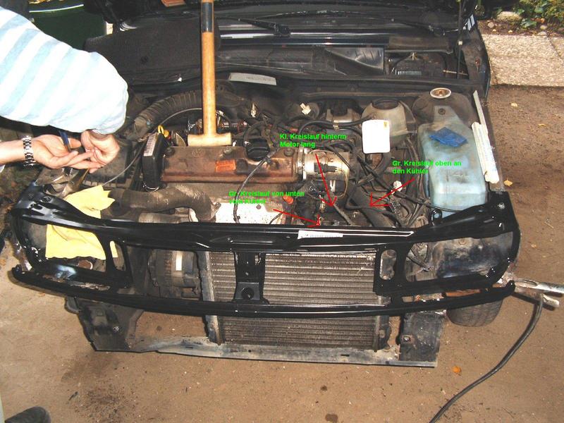

Moin, Leute! Ich habe folgendes Problem: Motor wurde nicht warm genug (70°) also habe ich ein neues Thermostat gekauft und dies eingebaut. Nachdem ich gefahren bin und der Wagen immer noch nicht wärmer als 70° wird, habe ich ein Problem. Ich habe das alte Thermostat in ' Topf Wasser gelegt und überprüft, es funtzt einwandfrei. Also nehme ich an, das das neue auch funktioniert, das ja alles gleich geblieben ist (Motortemp. geht nich über 70°). Ich habe vor geraumer Zeit mal das Thermostatgehäuse erneuern müssen und wollte nun fragen, ob ich die Schläuche richtig angeklemmt habe oder wie sich angeklemmt werden. Achso: Motorkennbuchstabe NZ
