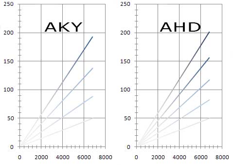

Der Umbau lohnt jedenfalls nicht. Die ersten 4 Gänge vom AHD sind kürzer und du hast noch nen 5. Mit dem AKY würdest du schlechter wegkommen und es fehlt noch ein Gang. Da mal als Grafik: (mit 195/55 R13)
