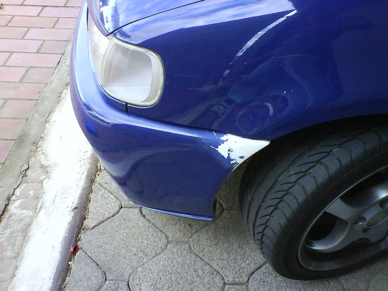

So leute ^^ Heut hab ich viel geleistet :) Hab heute meine Frontschürze ausgebessert, den Knick aus der Heckklappe gemacht und meinen Radkasten ausgebessert :) Werd die 3 verschiedenen Sachen in einzelnen Posts beschreiben damits übersichtlicher ist ^^ Fangen wir mal an mit der Frontschürze: Da vor mir einer mal rückwärts einparken wollte und mich dabei angestoßen hatte hatte meine Schürze nen Riss. Als erstes hab ich den losen Lack abgeblättert (Bild 1) Danach hab ich die Stelle mit Schleifpapier angeraut und danach mit Kunststoffreiniger gereinigt. Danach einzelne Schichten Glasfasermatte reingelegt und immer mit Kunstharz bestrichen. Von aussen hab ich den Riss auch noch mal mit Kunstharz bestrichen. (Bild 2+3) Nachdem es hart war hab ich die überschüssige Glasfasermatte mit der Flex abgeschnitten. Dann hab ich alles mit 2 Komponenten Feinspachtel gespachtelt. Bei der Gelegenheit hab ich auch gleich kleinere Macken vom aufsetzen mit ausgebessert :D (Bild 4+5) Da ich nicht so lang warten wollte hab ich es mit nem Heißluftföhn getrocknet :D Dann mit feinem Schleifpapier beigeschliffen... Das mit dem lacken muss leider noch ein bisschen warten, weil das Geld fehlt :( Die letzten 7 Bilder zeigen das Ergebnis
