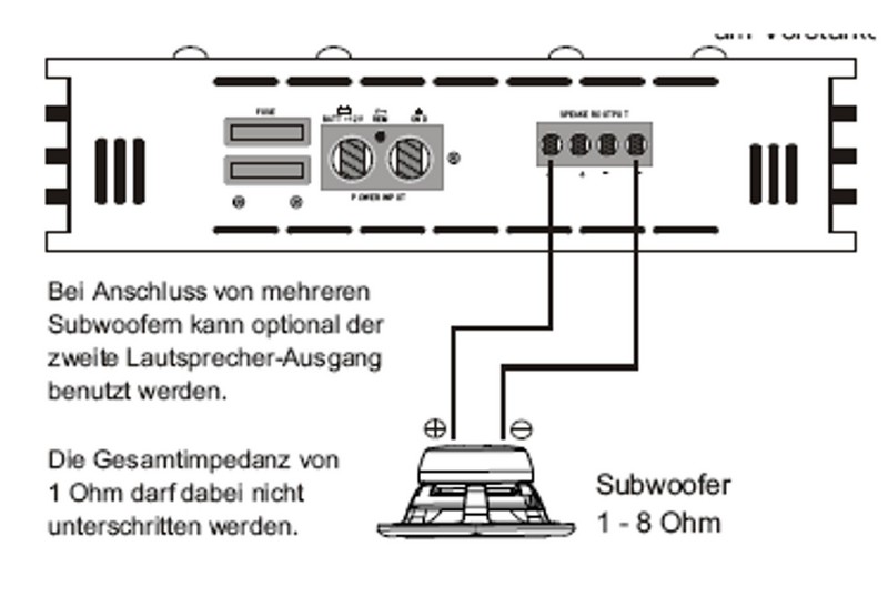

Will ja nicht wieder nach einem Besserwisser klingen, aber für sowas gibts BEDIENUNGSANLEITUNGEN! Siehe Seite 5 und Anhang! [quote]richtig wie auf dem Bild auf Seite 1 +Amp zur ersten Spule + und dann gleich weiter zur zweiten Spule +. Das gleiche -Amp zur ersten Spule - und dann gleich weiter zur zweiten Spule -?[/quote] Warum sollte das nicht richtig sein?
