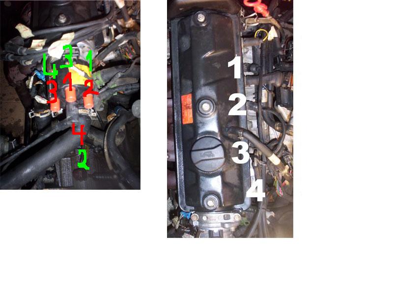

ok allso die mackierungen stimmen am nockenwellenrad und am kurbelwellen rad? wo hast du denn angefangen mit den zylindern ? so wie das rote sollte es angeschlossen sein und die zyilinder sind so wie die weisen zu stecken
