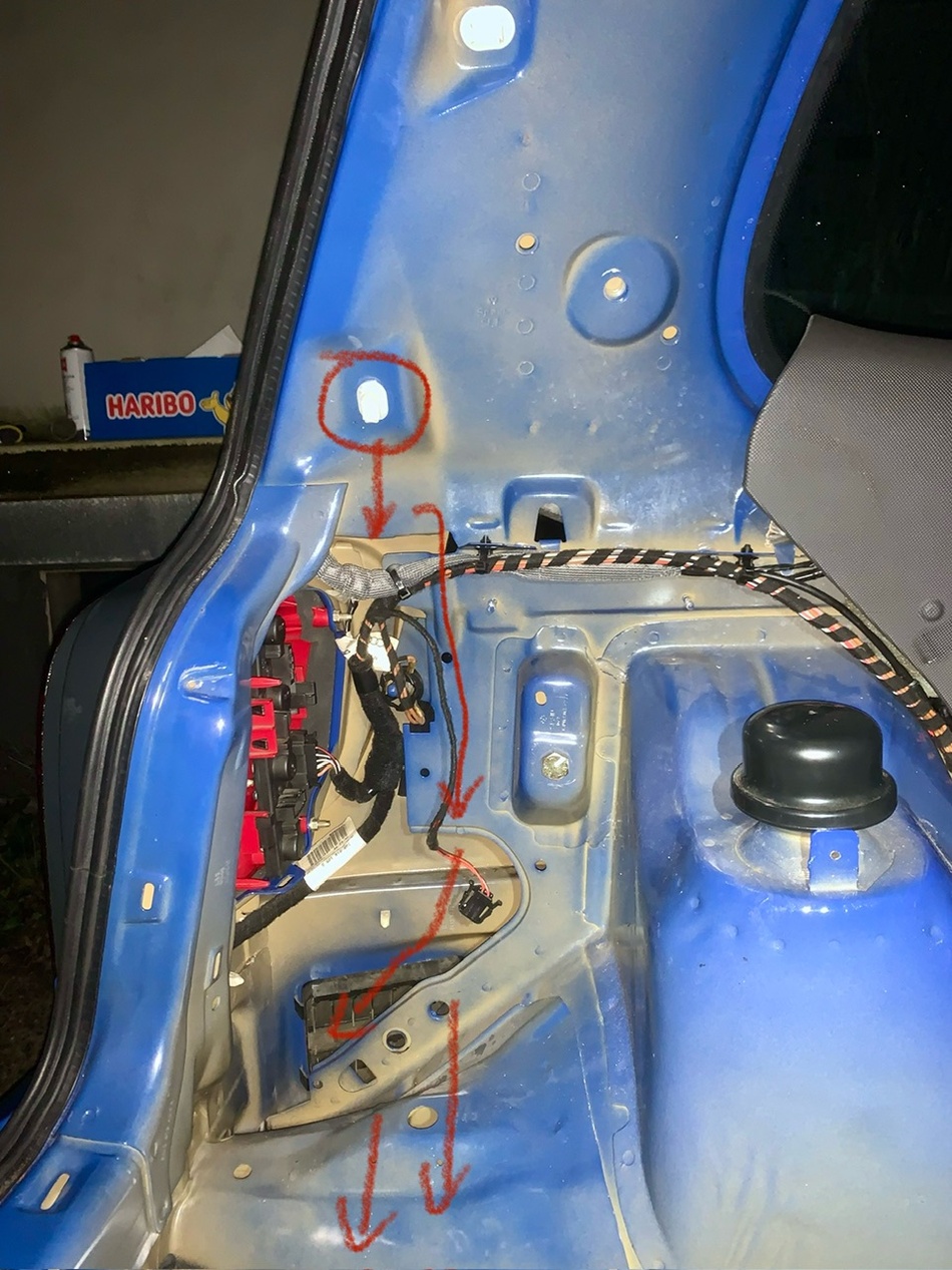

Moin zusammen, ich habe aktuell kuriose Wassereinbrüche: 1. Nässe im Bereich hinter dem Fahrersitz. Da vermute (hoffe ich), dass der Fehler gefunden wurde. Ein Stopfen war defekt. Siehe Bild 1. Habe alle vier Stopfen in diesem Bereich erneuert. Siehe Bild 2. Die unter dem Teppich befindliche Dämmatte war klitschnass, obwohl der Wagen nur im Regen stand. Dämmatten sind an Luft im Bad getrocknet, riechen nicht muffig. Wagen hat kein Schiebedach, Türdichtungen sind in Ordnung, Wasserkastenabläufe alle am Funktionieren, Wärmetauscher / Heizung arbeitet einwandfrei, Kühlmittelstand korrekt etc. Schlauch der Heckwischer-Spritzwasseranlage ist nicht defekt, bzw. Verbindungsstücke nicht getrennt (das war früher einmal ein Problem gewesen, das Wasser damals auch hinter dem Fahrersitz war schaumig durch das Wischwasser). 2. Kurios wird es im Heckbereich / im Kofferraum. Dort Wasser links und rechts beim / unterm Teppich zu den Radhäusern hin. Das Wasser sucht sich den Weg wie durch rote Pfeile markiert. Es sammelt sich dann besonders bei der linken Seite im Bereich unterhalb der Rückleuchten-Leuchtenträger. Also in der Mulde unter diesen. Von dort dann weiter über die Bleche (durch Kappilarkräfte?) im Bereich Radhäuser in den Seitenbereich der Radhäuser und dann weiter in die Ersatzradmulde. Dichtungen Rückleuchten sind in Ordnung, auch der Kofferraumbelüftung. Die Dichtung der hinteren Scheiben dito. Wasser kommt nach Begiessen scheinbar durch die Karosserie / der Regenrinne. Siehe Bild 3 und Bild 4 und Bild 5. Der Gummischlauch bei der Heckklappe der Leitung für die Heckscheibenwischanlage etc. ist in Ordnung. Kann es sein, dass hier Dichtmassen, welche die Karosserieflächen abdichten, versagen? Hat jemand an dieser Stelle schon einmal so etwas erlebt? Kann man die Regenrinnen-Abdeckung (der schwarze Streifen) entfernen ohne ihn zu beschädigen, damit man dadrunter abdichten kann? Mit welcher Masse abdichten? Kann man diese Masse dann auch überstreichen mit Lack in der Wagenfarbe etc. ? Gruß Maik
