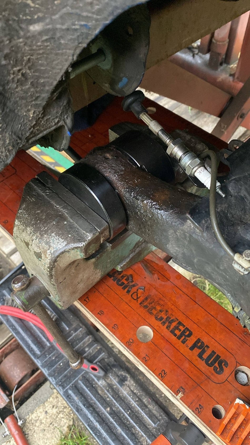

Raus gingen die Lager der Hinterachse leicht.....nachdem ich eine Passende Schraube gefunden hatte, die im Ausziehwerkzeug war zu dick. Rein wollten die Lager aber be bestem Willen nicht. Mit dem Einziehwerkzeug verkanteten sie immer......2 Stunden Gehirnschmalz später montierte ich den Schraubstock in der Werkstatt ab und siehe da, 3 Minuten später sass das neue Lager wie es sollte. Achse wieder rein, Bremsleitungen angeschlossen...... Feierabend für heute! Morgen dann noch Bremse entlüften und Lagerschrauben an Dreieckslenkern und HA anziehen, wenn der Wagen wieder auf den Rädern steht und die Lager sich gedreht haben.
