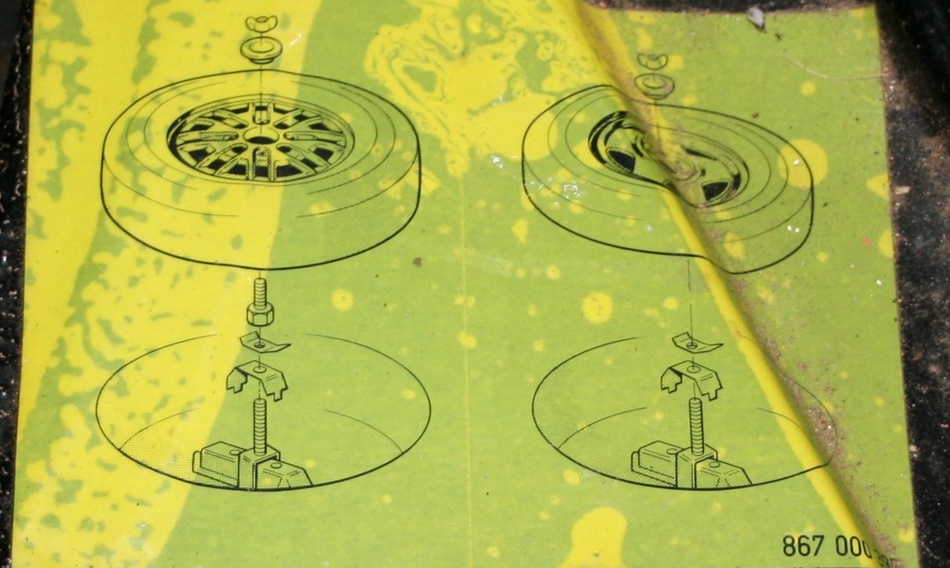

So, hier also zur Variante 1, wie sie auch in meinem 1991er Polo Coupe verbaut ist. Erst einmal zwei Seiten aus dem Bordbuch. Da kannst Du sehen wie der Verbandskasten befestigt wird, wozu das Gummiband dienst (Warndreieck) und wie die Klipse rechts im Kofferraum benutz werden. Dann gibt es noch etwas Besonderes, wenn Du eine Leichtmetallfelge im Kofferraum hast. Dazu gehört der gelbe Aufkleber aus meinem Kofferraum. Die Verlängerung die benötigt wird, habe ich vor langer Zeit noch bei VW kaufen können. Das letzte Bild zeigt den befestigten Wagenheber in meinem Kofferraum mit der Verlängerung für die Gewindestange, die für die Befestigung der Leichtmetallfelge benötigt wird. Du kannst zum Beispiel auch am Wagenheber selbst erkennen, ob Du diese Variante hast. Bei Variante 1 läßt sich nämlich die Kurbel nicht vom Wagenheber abnehmen. Bei Varainte 2 ist sie ein separates Teil. Fredi1959
