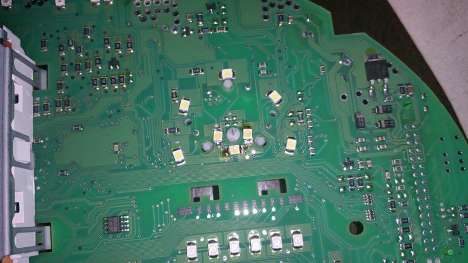

Hab heute mal den Tacho auseinander genommen, mit dem Ziel, die Tachonadeln auf weiß umzufärben und die LEDs dementsprechend zu tauschen. Die ganze Aktion kann ich auch als Teilerfolg verbuchen. Die neuen weißen LEDs passen von der Bauform und Helligkeit und leuchten auch alle. Das Umfärben der Zeiger hat zwar auch geklappt, ABER durch deren Bauform (wie man auf Bild 6 ganz gut erkennen kann) ist ein gleichmässiges Färben leider nicht möglich. Original war der rote Lack oben auf der Nadel aufgetragen. Da ich natürlich keinen transparenten weißen Lack habe, habe ich die Nadeln von unten lackiert (wie das ab 2004 auch immer der Fall ist). Das Fazit fällt natürlich nicht besonders aus (Bild 10). Deshalb werde ich mir Nadeln vom B7 besorgen, da klappt das dann problemlos. Schön wären natürlich auch US-Scheiben für Tachometer, Temperatur und Tank, aber leider stimmt die km/h-Skala auf den Meilen-km/h-Tachos nicht mit der der reinen km/h-Tachos überein :( Klar anfertigen lassen wäre ne Option, aber soll ja alles im Rahmen bleiben... Oder kann jemand von euch Tachofolien drucken?
