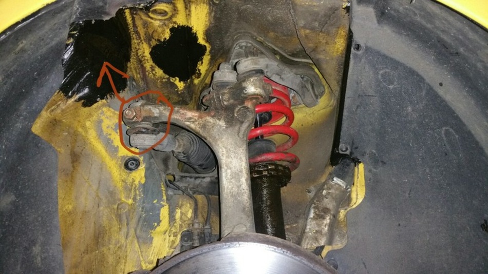

[quote]die vw rdks passen nich [/quote] *hae* [quote]das liegt daran, dass die maulweite zwischen den felgenhörnen bestimmt wird - heisst im umkehrschluss: nicht jede 8" felge ist aussen gleich breit[/quote] *thumbsup* Heute die Schalen montiert, und siehe da, wieder Schlagspuren. Aber jetzt weiß ich auch wo es her kommt, Spurstangenkopfaufnahme. Warum weiß ich dennoch nicht. Also hab ich den Bock jetzt maximal hochgedreht (12cm Restgewinde!), bring ihn durch die Abnahme und dann kommt er wieder runter. Die schlagen sich schon ihren Platz frei, das ab und zu Farbe drauf geben kann ich verkraften. Bin mit meinem Latein und meiner Lust am Ende und niemand kann sich erklären warum. Ist und bleibt eben ein Daily....
