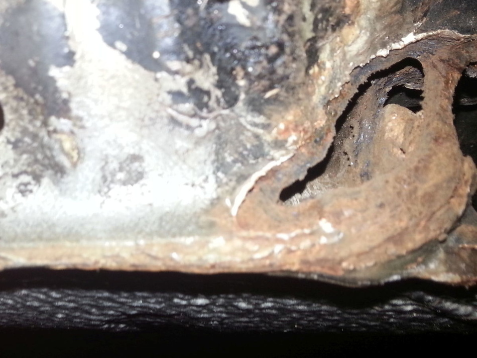

Ich habe mich gestern am Abend für 30 Minuten mittig von hinten unter den Wagen gelegt und mir meinen rechten Schweller angeschaut und losen Rost mit einem Schraubendreher entfernt. Das Problem ist doch größer als angenommen, schließlich weiß ich jetzt, dass der rechte Innenschweller mehrere Löcher hat. Das Loch, das man nur von der Wagenmitte aus sehen kann, kannte ich ja bisher noch nicht. Dieses Loch hat einen Durchmesser von ca. 4 cm. Die hintersten cm des Innenschwellers sind ziemlich stark verrostet. Wenn man direkt von unten schaut, sind die Löcher gar nicht zu sehen. Das letzte Bild ist noch etwas diagonal von unten aufgenommen. Außerdem konnte ich erkennen, dass einige Stellen möglicherweise schon mal von einer Werkstatt meiner Mutter provisorisch mit Kunstharz oder einer ähnlichen Masse für die letzte oder vorletzte DEKRA-Prüfung abgedichtet wurden, da einige Stellen sich weich anfühlen, wenn man drückt. Das könnte aber eventuell auch eine Unterbodenversiegelung sein. Das glaube ich aber nicht, denn ich kann mir nur schwer vorstellen, dass ein so großes Loch in zwei Jahren entsteht. Ist es da nicht notwendig, die letzten sagen wir mal 10 bis 15 cm vom Innenschweller rauszuschneiden und durch eine Innenschweller-Reparaturblech auszutauschen? Hier mal ein Bild von einem solchen Reparaturblech (Ich weiß, dass es die falsche Seite ist!): http://www.ebay.de/itm/Reparaturblech-Innenschweller-Hi-Links-Audi-50-VW-Derby-Polo-86-86C-86C2F-/182020407390?hash=item2a6143005e:m:m57hxvJdLBZHbhpugQWnz_A Außerdem wenn man da einfach nur ein geformtes Blech raufschweißen würde, dann würde der Innenschweller ja wieder von innen durchrosten und den Rost von innen wird man ja gar nicht vollständig entfernen können, wenn man den Innenschweller nicht großflächig aufschneidet, denn sonst kommt man da ja gar nicht mit einer Flex oder einem Elektroschleifer ran und kann den Innenschweller ja sonst auch nicht von innen mit Rostschutz versiegeln. Es ist auch nun ziemlich sicher, dass man den Tank ausbauen muss, denn diese Stelle des Schwellers liegt nur ca. 1 cm vom Tank entfernt.
