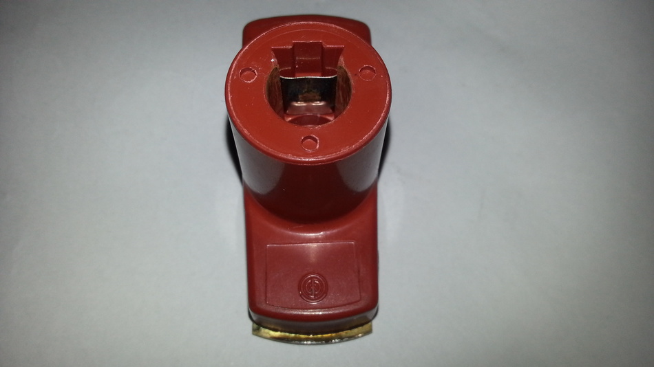

Polo 86C, AAU, Motor während der Fahrt ausgegangen, springt nicht mehr an, Hallgeber defekt!? Austausch Verteilerläufer 20160220_132937.jpg
Anhang ID 192110 - Austausch Verteilerläufer 20160220_132937.jpgAustausch Verteilerläufer 20160220_132937.jpg
So, der gebrauchte Austausch-Zündverteiler ist da. Ich habe mal den Zündverteilerfinger von dem Austauschteil abgezogen und den Widerstand gemessen. Dieser beträgt 1,00 kOhm, entspricht also exakt dem Sollwert. Der Zündverteilerfinger und die Zündverteilerkappe sehen für mich auch optisch sehr gut aus. Der optische Zustand des Zündverteilers fällt im Vergleich dazu deutlich ab. Ich habe mal alles fotografiert und bitte um Bewertung des Zustandes der Teile. Wie gehe ich nun weiter vor? Erstmal nur den Zündverteilerfinger wechseln und wenn das nicht ausreicht noch die Zündverteilerkappe und wenn es dann noch nicht geht, den kompletten Zündverteiler oder gleich von Anfang an den kompletten Zündverteiler? Mich würde rein aus Interesse heraus auch noch weitere Meinungen dazu interessieren, durch welches Teil bei dem vorherigen Test der Zündvorrichtung das Geräusch entstanden ist.
