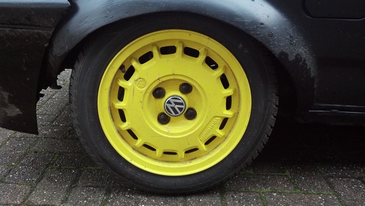

Fotos habe ich angehängt (die ersten 3). Die habe ich jedoch auf nem verhunzten Coupé und nicht aufm Steili. Dort passen sie aber ebenfalls. Auf dem Steili hatte ich die gleiche Felgengröße (6x14 ET38) mit 195/45R14 Sommerreifen gefahren. Das Fahrwerk war anfangs das weiter unten genannte (Bild 4) und danach ein FK Gewindefahrwerk (die anderen Fotos im Profil). Ich musste nur hinten die Kanten der Radläufe anlegen und sonst nichts. Die schwarzen Felgen beim Steili sind 5,5x13 mit 155/70 R13. Das Fahrwerk ist ein billiges 50/50 mit Nutenverstellung hinten. Ich glaube das war TA Technics aber im Gutachten stand ein anderer Hersteller. Das ist auch tiefer gesackt als es laut Gutachten sein sollte.
