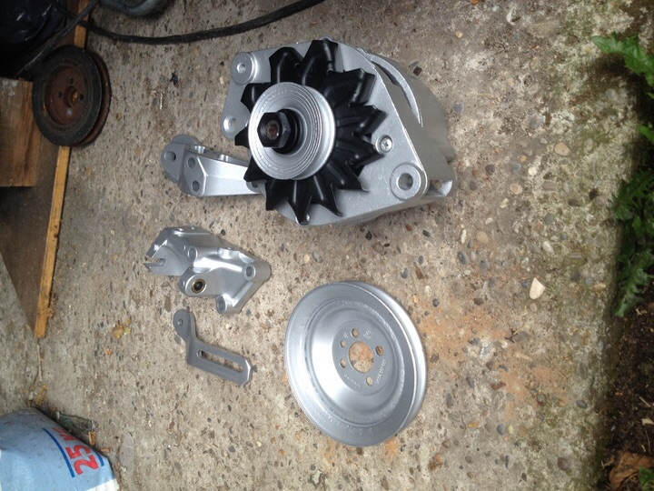

Hallo So nach langem geht's hier auch mal weiter Der Block Is mittlerweile auch wieder zusammen .bearbeiten Is nicht viel die :Kolben wiegen jetzt alle gleich viel und die Pleuel sind auch nur ausgewogen und gewinkelt und nicht erleichtert und poliert die Kurbelwelle ist nicht erleichtert worden aber zusammen mit dem Schwungrad gewuchtet .der Block selber Is nur etwas gehohnt und die dichtflächen wurden noch abgezogen danach ab in die Waschmaschine danach noch schwarz lackieren und alles wieder zusammen bauen . Des riemenrad wird jetzt auch eins vom Benziner des Is gefühlt ein Kilo leichter als der gussklumpen vom Diesel . Die Lichtmaschine Is auch überholt und neu gelackt . Der motorhalter hat auch die sandstrahlpistole gesehen und Bekanntschaft mit ner Farbdose geschlossen So des wars erst mal Schöne Grüße vom langsamfahrer
