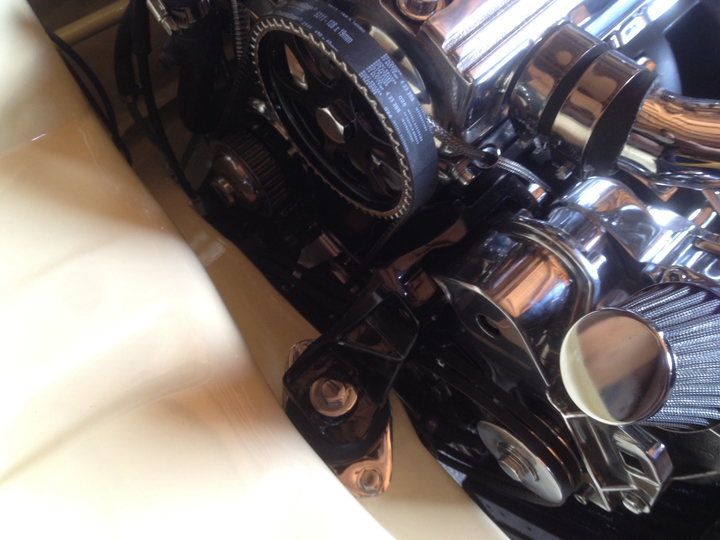

Sooo, die dünne Antriebswelle konnte ich jetzt auch fertig machen,da hab ich noch neue Schellen gebraucht und die mussten natürlich auch wieder vorher ins Chrombad. Der Motorkran stand schon'ne ganze Weile bereit, aber es hatte sich jetzt alles verzögert- die Zeit ist einfach mein größter Feind! Aber heute war es dann endlich soweit! Motor aufgehangen, die neue Ölwanne montiert,dann konnte es los gehen und nach 27 Monaten(!) kam der Motor wieder an seinen Platz! Soweit passt alles, das längere Kabel der Zündspule und auch die Kühler haben nebeneinander Platz. Nur beim Kühlmittel einfüllen werde ich den Wasserkühler nach innen kippen müssen,wegen dem Bogen der Ladeluftführung...
