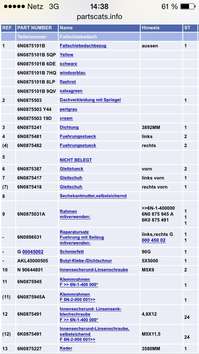

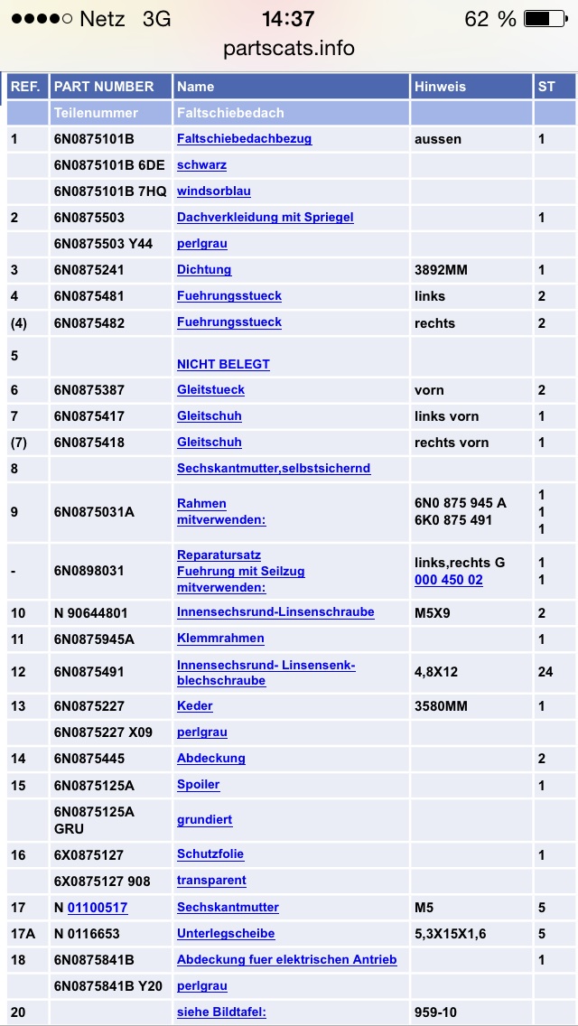

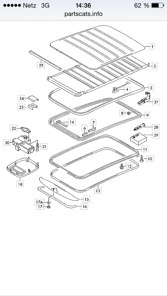

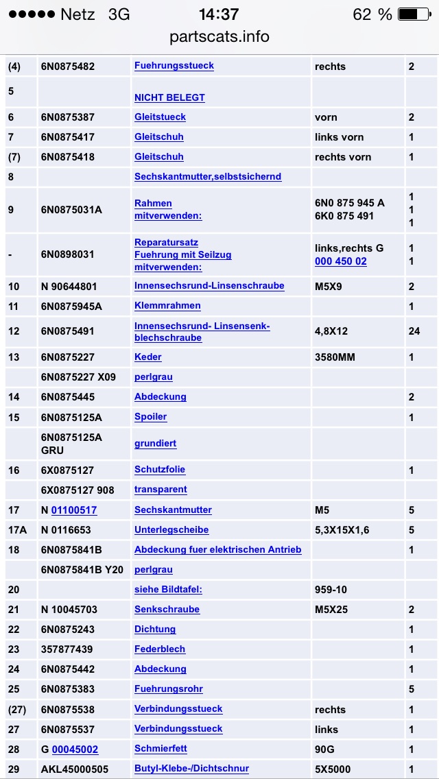

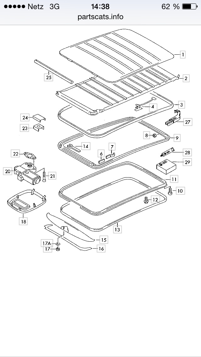

Da ich erst morgen im etka nachschauen kann, habe ich dir mal ausschnitte von partscats hochgeladen. Ist exakt das selbe wie etka nur halt ohne Preise. Die ersten 3 Bilder sind das faltdach mit allen Teilenummern vom 6n1 Bj. 1998. Die letzten 3 sind die des polo 6n2's Bj 2000 :) Wenn du noch Preise brauchst, meld dich per PN, da hier Auszüge aus etka nicht erlaubt sind. Gruß Micha
