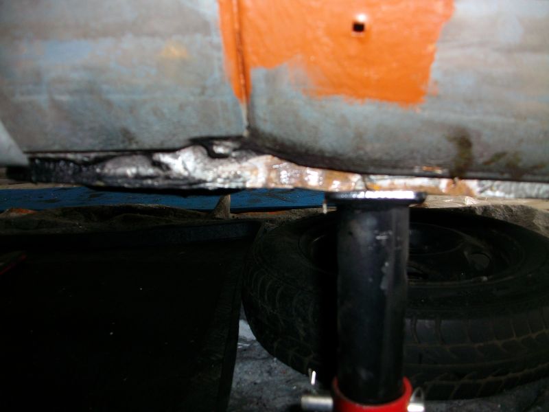

Als erstes stehen die Böcke nicht unter der Wagenheberaufnahme. Sie sind ganz normal an der Schwellerkannte angebracht. Dort stehen sie gut und sicher, am hinterem Schweller ist eine Einkerbung (grün makiert). Die zeigt Dir genau wo der Bock stehen muss. Wichtig dabei ist das die Schwellerkannte auch mittig vom Bock ist. Aber dafür habe ich Dir Bilder bei gefügt wo Du daran erkennen kannst wie der Wagen darauf liegt. Wenn Du vier Böcke unter stellen willst empfiehlt es sich schrittweise vorzugehen. Erst hinten die Böcke drunter machen auf beiden Seiten. Nicht gleich auf die Max Höhe. Mittlere Höhe reicht erstmal. Dann vorne und jetzt rund um die Höhe einstellen wie man möchte. Für den Rangierwagenheber habe ich mir über ebay eine Gummiaufnahme besorgt mit Ausschnitt für die Schwellerkannte. Das gleiche auch für die Böcke nur kamen sie hier nicht zum Einsatz da die Schweller eh erneuert werden. Den vorderen Bock musste direkt hinter der Aufnahme ansetzen da sonst der Unterbodenschutz beschädigt wird. Als zusätzliche Sicherung kann man einen Reifen unter dem Fahrzeug legen mit dem entsprechendem Holzbalken oder ähnlichem als Zusatzsicherung. Aber wie so oft hat da jeder seine eigene Vorgehensweise. ;)
