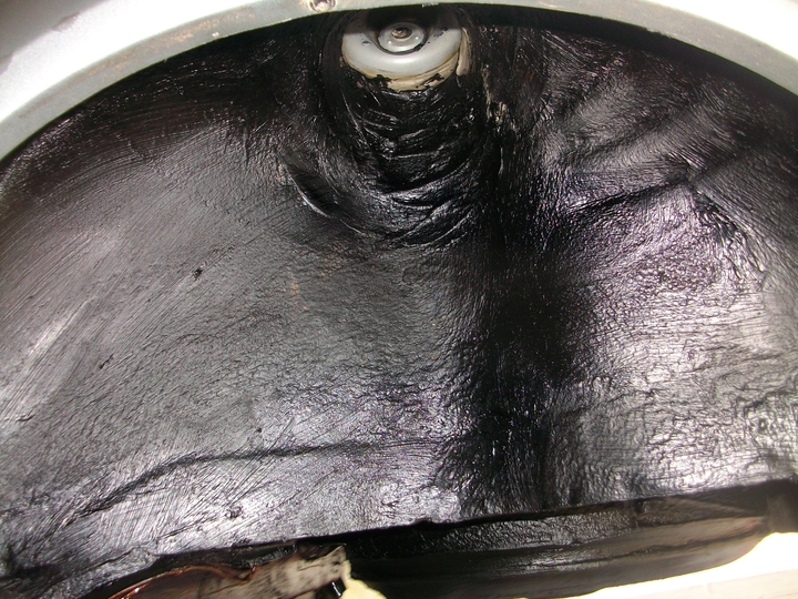

Unterboden Hinten ist jetzt fertig. Bremsleitungen gereinigt und mit Kupferlack, mit hohem Kupferanteil, lackiert. Perfekter Rostschutz für innen und außen. Gleich schonmal die Problemzone Karosseriedichtmasse kontrolliert. Genau die ist auch wie beim Fox rissig. Ist nur eine frage der Zeit bis da Wasser durch kommt. Also gleich saubergemacht, ein losen Teil entfernt und neu abgedichtet mit Sikaflex. Wenn es ausgehärtet ist kommt da wieder Lack drauf. Dank Matze G40 habe ich gerade beim Tankeinfüllstutzen große Aufmerksamkeit gelegt. Seine Kunstoffkappe passt perfekt in die Öffnung. Mit Sikaflex eingeschmiert und in die Öffnung geschlagen. Jetzt sollte keine Feuchtigkeit mehr reinkommen. Später noch ordentlich Unterbodenschutz drüber gemacht und fertig. Übrigens, alles mit Unterstellböcken gemacht und der Wagen steht immer noch oben. :D
