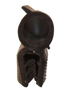

Original oder Zubehör, die Frage hat sich derjeniger schonmal gestellt der umbedingt eine neue brauchte. Ich habe beide getestet. Ist die Dichtung von VW Classic Parts doch um einiges teurere als die aus ebay bzw. Zubehör. 29,90€ kostet sie im Zubehör incl. Versand 55,00 plus Versand bei Classic Parts ( dafür bekomme ich schon zwei ) Material ist das gleiche. Aufbau, Form und Beschaffenheit sind eindeutig gleich. Man hat auch die gleichen längen so mit können sie fürs Steilheck als auch das Coupe problemlos verwendet werden. Man muss sie beim verlegen schon nordentlich andrücken. Geholfen hat mir dabei ein Gummihammer den ich vorsichtig von oben gerade auf die Dichtung geklopt habe. Odentlich in den Rundungen gedrückt hat man genug um unten keine Lücke zu erhalten, im gegenteil es bleibt noch ein stück über. Auch wenn es vieleicht nicht erlaubt ist, kann ich die Ware und Verkäufer sehr empfehlen. http://www.ebay.de/itm/Kofferdeckeldichtung-Kofferraumdichtung-VW-Polo-86C-80-81-94-NEU-/261181664984?pt=DE_Autoteile&hash=item3ccfa3eed8 Hier zeigt sich teuer muss nicht immer besser sein und das es nicht original sein muss. Die kaufen auch nur bei anderen Firmen. ;)
