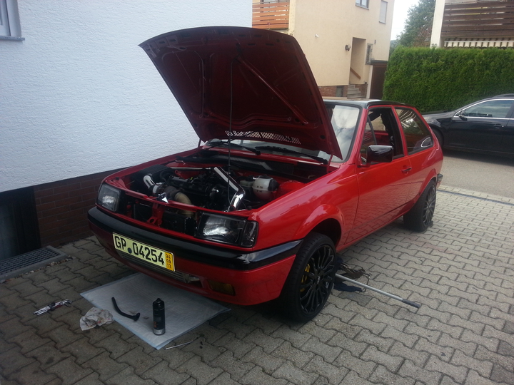

So melde mich mal wieder... Letzte Woche Samstag nochmal das Ölrücklaufrohr abgebaut wegen der letzten Undichtichtigkeit noch, und festgestellt ein kleiner Spalt an ner Schweissnaht war der Grund. Nochmal rübergeschweisst und war gut. Zudem fiel mir auf, dass der Ölzulauf bei der Motorneigung beim Fahren an dem Gerippe der Motorhaube ansteht. Dabei den Dremel geholt und ein Stück rausgeschnitten, dass es da eintauchen kann. Und dann hiess es am, Dienstag nach der Arbeit den Polo in eine Werkstatt zu schaffen, wo am Mittwoch, quasi gestern der Tüv ins Haus kommt. 5 Tageskennzeichen war ja mittlerweile abgelaufen und daher ein sehr grosses Dankeschön an nen Bekannten, der einen Autoanhänger besorgt hat und mich mit seinem VR6 Turbo Passat huckepack dort hin befördert hat... -----> Und gott sei Dank, es hat alles geklappt. Plakette bis 2015 *diablo* Hatte bammel, wer kennt das nicht... Der Polo steht jetzt noch dort, und werde versuchen den morgen anzumelden die letzten Tage dieses Jahr mit Saisonkennzeichen (3-10) und ihn dann zu holen... So denn
