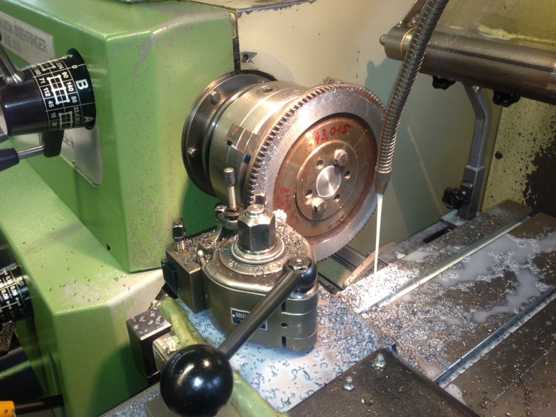

Polo 1 Umbau mit Weber etc :-) IMG_0186.jpg
Der Motor, der reinkommt ist ein 75 Ps Gk. Folgende veränderungen werden vorgenommen bzw wurden bereits vorgenommen: 40er Doppel Weber Vergaser Kurze Ansaugbrücke Fächerkrümmer Erleichterte Schwungscheibe (3,6Kg) 55mm Abgasanlage (Natürlich ohne Kat) *ggg* Kopf etwas bearbeiten Scharfe Nocke Hab mir die Weber mal günstig bei ebay geschossen, dann neu abgedichtete und wieder bissl aufbereitet und flott gemacht *ggg*
