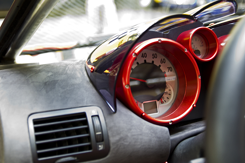

Beim 6n2 GTI haste 2 Sensoren . Ein für climatronic und der andere für Tacho . Der Sensor hat 2 Kabel . Minus und Signal MSG verwendet den kombisensor saugrohrdruck / ansauglufttemperatur in der ansaugbrücke . [quote]Tja leider erschwert die Tatsache dass man keine gescheiten Infos zu den Teilen bekommt die Suche nach dem passenden Fühler. Bleibt eigentlich nur deinen Aussentemperaturfühler mal ordentlich durchzumessen bei unterschiedlichen Temperaturen um eine gscheite Kurve erstellen zu können. Der andere Ansatz wäre dann wohl deinen Aussentemperarurfüjler passend zu machen. Könnte etwas schwierig werden da er ja, soweit ich weiß, in ein Kunststoffgehäuse eingefasst ist. Da bliebe es zu testen ob dieser die Temperaturen aushällt oder ob sich der Widerstand evtl aus dem Gehäuse entfernen lässt.[/quote] ISt fast so wie mit den 5 loch umbau ,1,8T ,Climatronic....wo nicht viele infos anfangs kamen Erstmal selber sehen ,Geld investieren Du muss erstmal den Ausentemperaturensensor ausmesen wie schon gesagt word mit einer auwertkurve . Dann muss man VAG sensoren ausenmessen ( gebraucht oder neu kaufen ) oder du kaufst und suche info zum W12 Tacho
