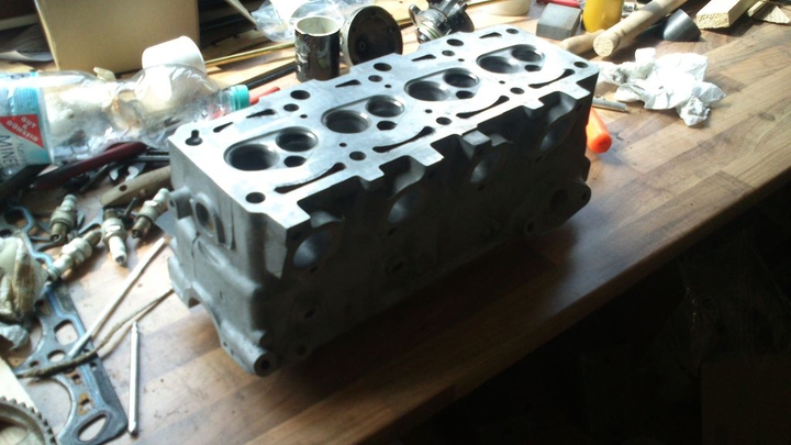

Servus, @Gott: AUf der Nocke steht rechts "Schrick" und in der Mitte "787". Links steht "1305 3". Über Google konnte ich da leider nix genaueres rausfinden. Ich glaube auf der Verteilerseite stand auch noch was drauf, hab ich mir aber nicht gemerkt. Schau ich notfalls nochmal. Wegen des TÜVs. Der wird direkt beim Motormacher eingetragen, frage Montag mal nach den ungefähren kosten. Block und Kopf hab ich nun im Auto, wird auch gleich hingeschaft. Die Schäden waren wirklich weniger Schlimm als es auf den ersten Blick aussah. Die Kolben sind zwar schon leicht eingelaufen, aber die komme ja eh neu. Alle Lager sehen gut/sehr gut aus, es war zur Überraschung die Schrick-Nocke drin :D und auch sonst gabs wenig Probleme. Ach ja.. wie kann ich erkennen ob die Ölpumpe noch taugt? Bzw. wo bekomm ich günstig ne neue? 140€ für das Ding is n bischen heftig. Anbei ein paar Bilder. Gruß, Patrick
