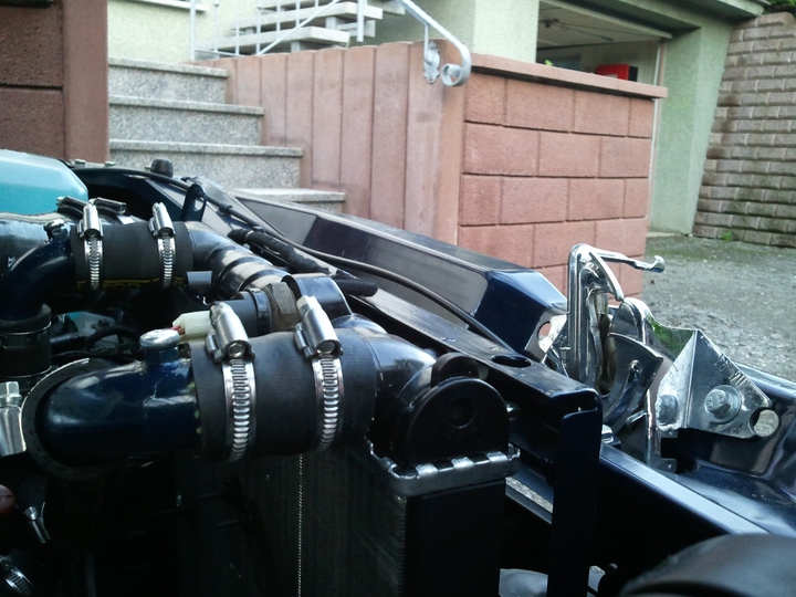

Marcy, das Problem hatte ich auch! Hab mich dann zur radikalen Variante entschieden. Neuen Kühler angepasst! Im Zuge der LLK Anpassung. Jetzt ist ein Polo 6N AEE Kühler drinne, mit einem Spal davor der 2100m³ drückt. Kühler 90 Grad gedreht, enntlüftet wird über die Winkel. Den Kühler gibt's auch günstig. Erste Ausfahrten bei Sommertemperaturen: Vollgas Etappen, Cruisen, konstant 90°C.
