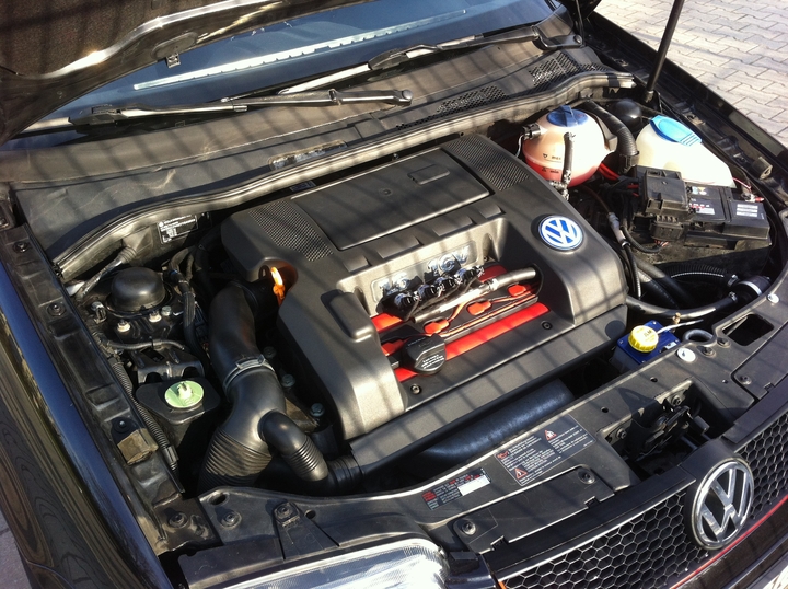

Moin :) Also der GTI ist seit dem 13. Februar angemeldet. 4000 km bin ich bereits in knapp 2 Monaten gefahren :D Was ich unter anderem gemacht habe: • Zahnriemensatz inkl. WaPu & Keilriemen • Bremsscheiben & Beläge hinten • Bremssättel neu lackiert in rot seit etwa 3 Wochen ist während der Fahrt ab etwa 40 km/h ein summendes Geräusch zu hören. Es wird mit zunehmender Geschwindigkeit lauter und ist auch wahrnehmbar mit und auch ohne eingelegtem Gang. Haben ihn dann auf die bühne hoch, Motor gestartet und bis auf 80 km/h beschleunigt. Gang raus und hören woher es kommt. Es war - nicht anders zu erwarten - das Getriebe *grr* Daraufhin dann Getriebe ausgebaut und ab zu Karli. Dort dann großes Erstaunen: Die Lager sahen noch alle ziemlich gut aus *hae* Nach langem Spekulieren woher das Geräusch kommen könnte, haben wir dann sämtliche Simmerringe getauscht und das Getriebe wieder zusammen gebaut. Beim Einbau habe ich dann gleich beide vorderen Radlager gewechselt. Das linke hatte minimal Spiel. Mit viel Hoffnung die erste Probefahrt nach der großen "Reparatur" gestartet. Das Ergebnis: Unverändert. Es ist immer noch da. Die Woche war ich dann mal beim VW Partner. Während der Probefahrt war der Meister sich ziemlich sicher, dass es das Lager des Differentials ist :( Werde wahrscheinlich erstmal so weiter fahren. Im Moment habe ich keine Zeit, das Getriebe nochmal auszubauen... Back on topic: Mittwoch werde ich mal einen frischen Ölwechsel machen. Gestern habe ich das Plastikröhrchen vom kleinen Wischwasserbehälter Plastik geschweißt, da dieser einen Riss hatte und mir das ganze Wischwasser ausgelaufen ist. Ist jetzt wieder dicht *thumbsup* Verbaut ist mittlerweile ein H&R Gewindefahrwerk, welches ich auf einer Tiefe von 305mm vorne und 310mm hinten (Abstand radmitte zur Kotflügelkante) eingestellt habe. Als Sommerräder fahre ich die Ronal Denver Felgen (6,5x16 et 38) vom 9n3 GTI, die ich in signalweiß pulvern lassen habe in Verbindung mit 15mm Lochkreisadaptern von FK. Also hier kommen mal die ersten Bilder :) Falls Anregungen oder Fragen bestehen, immer her damit ;) Gruß Micha
