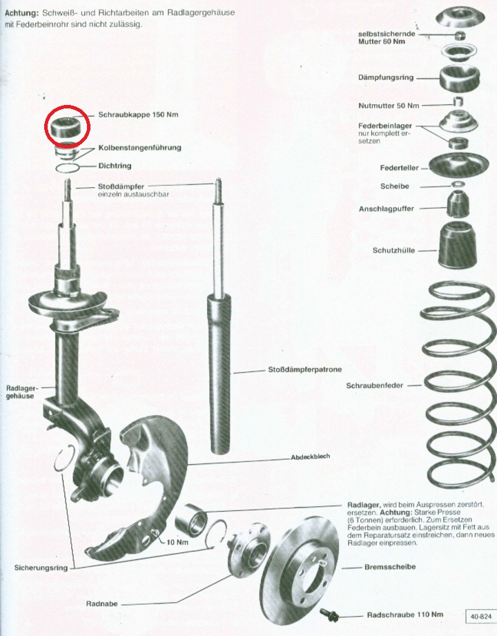

Stoßdämpfer Befestiguns schraube oder wie die heist...wo her? 5a0d1bd295df01be6ff006b0eaa673d91b_large.jpg
Anhang ID 157815 - 5a0d1bd295df01be6ff006b0eaa673d91b_large.jpg5a0d1bd295df01be6ff006b0eaa673d91b_large.jpg
Meinst du die markierte Überwurfmutter? Die müsste ich noch haben..Ich schau morgen mal nach und dann kannst du die haben, wenn du mir den Versand erstattest...
