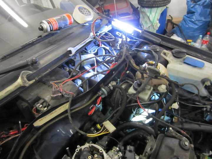

Super Anleitung du! Danke! ;) Läuft auch wieder! Der Hallgeber war defekt, der Magnet war weg *boah* *boah* Auto läuft und hat auch gut leistung, allerdings hat er jetzt im Stand noch Aussetzer und beim "Gastippen" auch fehlzündungen. ZZP ist eingestellt, Zündanlage ist komplett neu bis auf gebrauchten Hallgeber, denke auch der wird einen weg haben *lol* Anbei ein paar Bilder vom Umbau ;)
