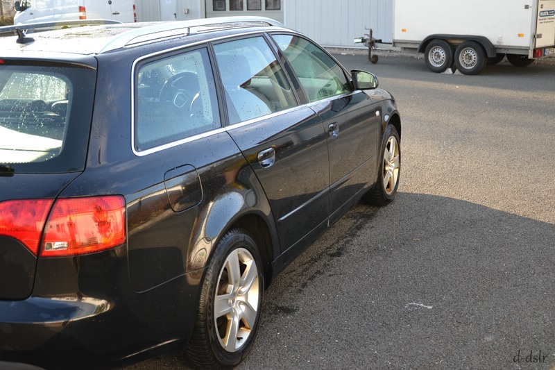

nach 3,5h arbeit und viel fluchen sind die folien nun endlich drausen. herlich *ggg* 3 von 5 folien sind fast rückstandslos samt kleber raus gegangen, bei zweien blieb der gesamte kleber an der scheibe haften. trotz einsatz von fön. naja, aceton und danach silikonentferner machten den rest. schöne arbeit, vor allen in den dichtungen... das schlimmste allerdings war die umweltplakette, da ging nur die trägerfolie ab, der grün eingefärbte klebstoff blieb haften. an den hinteren seitenscheiben und der heckscheibe sind doch nicht alle heizdrähte ganz geblieben, müssen halt mir leitsilber repariert werden... das erste bild ist noch eine ergänzung zu den fahrzeugbildern..
