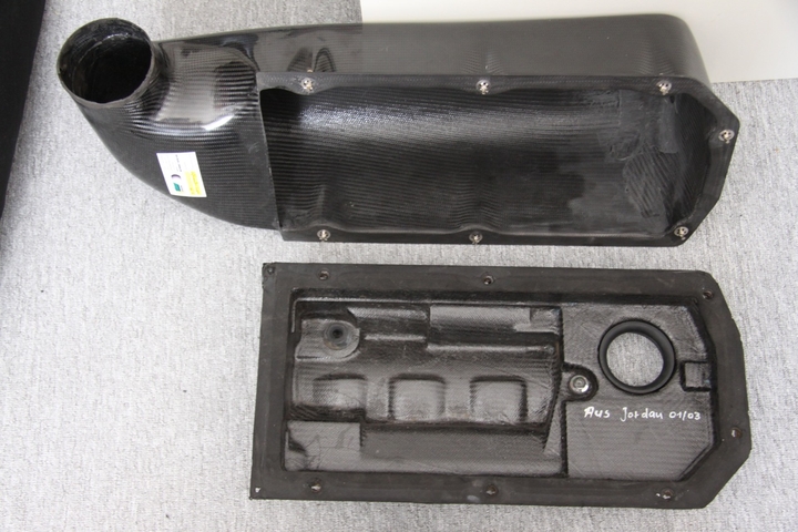

dafür mus der luftfilterkasten aber auch ne bestimmte höhe haben.erstmal sollte der trichter nicht zu kurz sein und zweitens muss über dem trichter noch genug raum sein um sauber ansaugen zu können.die vwm box ist innen sehr schön gemacht
