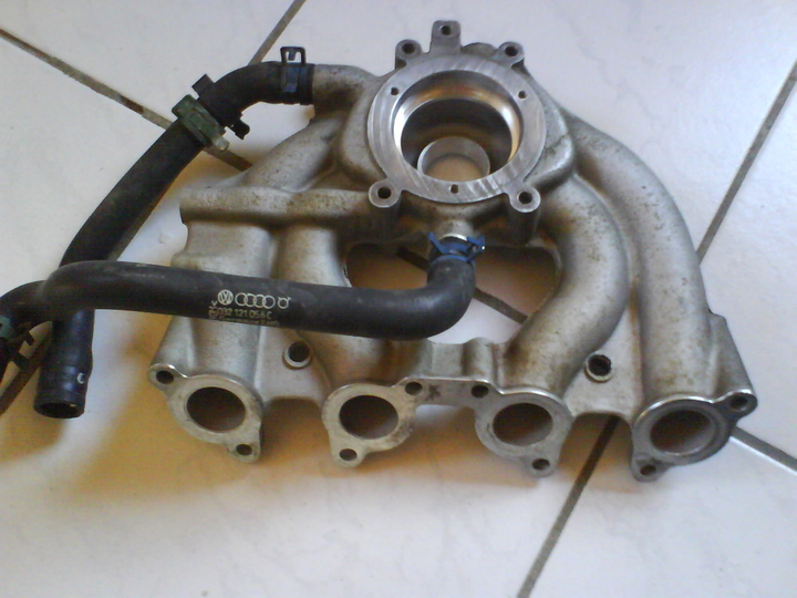

Der Motor der auf den Bidern noch drin ist, ist mein AAV, der schon aussieht wie ne Leiche. Ich hab in 3 Jahren 2 mal die Ventildeckeldichtung mit NW Simmerring getauscht ... vielleicht ne miese Qualität .. *hae* Er hat aber kein Wasser oder Öl verbraucht! *ggg* Mit dem ABU Zylinderkopf hab ich mal angefangen die Ventilsitze zu vergrößern! Wie ich das bai den Auslassventilen mache weiß ich noch nicht. Ich weill dass die wenigstens so groß werden wie von dem Polomotor, da ich ne G40 Anlage fahren will! Die Einlasskanäle im ABU Kopf oder in der Brücke sind denk ich groß genug *ggg* Die Bearbeitung der anderen Teile wie Ventile muss ich noch in Angriff nehmen. Ich bin auch für Tips oder Anregungen offen, vor allem von Leuten die so einen Umbau mal gemacht haben.. an sich sieht es aber recht simpel aus, da der Block fast identisch ist und die Suche voll ist mit Themen..
